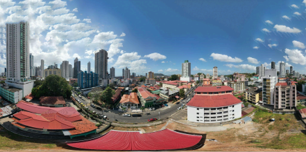

  2. Ejemplo de Imagen 360 capturada con drone:

Estas vistas NO podrán ser editadas de ninguna forma. No puede aplicarse blur de forma selectiva ni agregar/quitar información. La distancia de las cosas es la real.
Requisitos:
  1. Las imágenes deben ser imágenes 360 Equirectangulares, formato JPEG o PNG.
    1. Importante: Las imágenes panorámicas que no sean de 360 grados no funcionan.
  2. Realizar las capturas en los puntos recomendados. Dichos puntos se brindarán una vez avanzado el modelo del proyecto y teniendo la ubicación exacta (coordenadas). Esto evitará tener que realizar capturas innecesarias.
  3. Las imágenes deben tener una resolución mínima de 4K.
